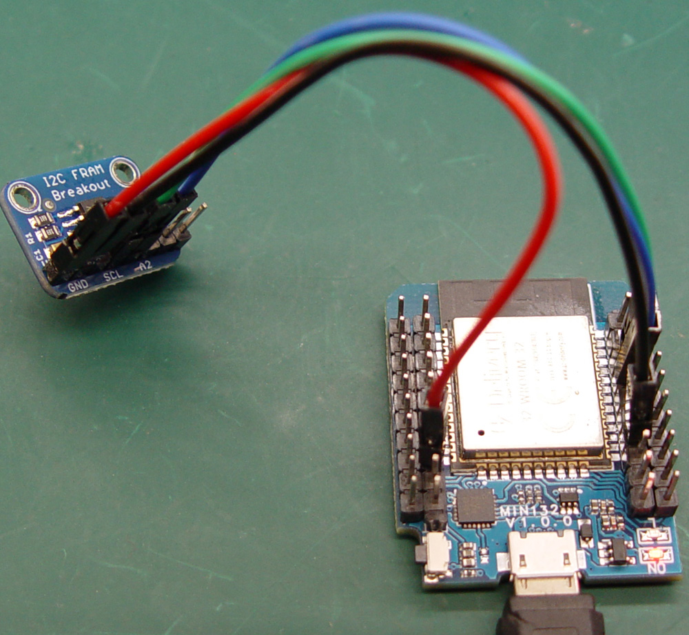

Re: Ich habe mir mal die FRAM Speicher auf den Tisch geholt
Hier ist mal ein Bild von meinem "Testaufbau", der ja nun wirklich seeeeehr einfach ist. :) Ein ESP32 D1 Mini mit einem 32KB FRAM über die I2C Schnittstelle angeschlossen. Spannung hier einfach über USB vom PC.

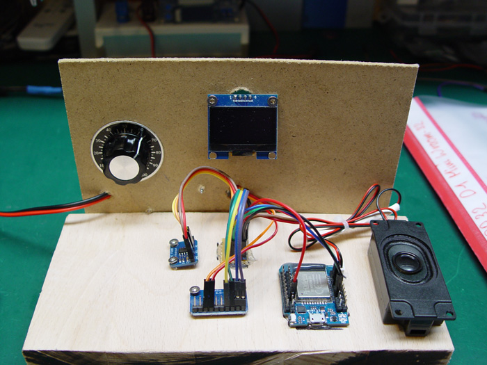

Jetzt habe ich mir mal eine kleine Anwendung ausgedacht. Also nur um eine Sinnvollen Testgrundlage zu haben. Das besteht als folgenden Dingen / Funtionen.
Ein DC/DC Wandler für 3,3 Volt, ein ESP32_D1_Mini, ein I2C - FRAM, ein ADS1115 - 4 Kanal - 16Bit Analog/Digital Wandler. Ein I2C - OLED Display, ein 10kOhm Poti, ein 8 Ohm Lautsprecher.
Damit mache ich jetzt aus meinen 5 Volt am Tisch 3,3 Volt für den ESP32 und alles andere, was da so dran hängt. Der ESP32 misst mit Hilfe dess ADS1115 den Wert der am Poti eingestellten Spannung, 0-3,3 Volt. Zeigt dies Spannung mit zwei Stellen hinterm Komma am Display an. Und überträgt die Spannung mit 8 Stellen hinterm Komma zum PC. Wenn sich der Spannungswert vorm Komma, oder bis 2 Stellen hinterm Komma, ändert wird diese geänderte Spannnung am FRAM auf die nächsten 4 freie Bytes geschrieben. Man wird durch einen Piep am Lautsprecher darauf hingewiesen. Die Spannung bleibt gerade sein etwa einer Stunde bis 2 Stellen hinterm Komma stabil, also dass der Piep und das Schreiben auf dem SRAM passiert, muss ich die Spannung am Poti verändern. Ich kann diesen Aufbau über 5 Volt versorgen, da ist hinten dran unsichtbar ein DC/DC Wandler, der aus den 5 Volt dann 3,3 Volt macht. Oder vom PC direkt über das USB Kabel mit 5 Volt versorgt, da werden die 3,3Volt auf der CPU Platiene gemacht.
Ich mache mir immer eine keine Verteilerplatine wo ich X-Fach VCC / GND / und die beiden I2C Anschlüße mehrfach abgreifen kann, deshalb geht bei dem Aufbau alles von diesen Zetralen Verteiler zu den einzelnen Bauteilen, CPU / Display / FRAM / Analog -> Digital Wander.

Und hier ist noch ein Foto von Aufbau:

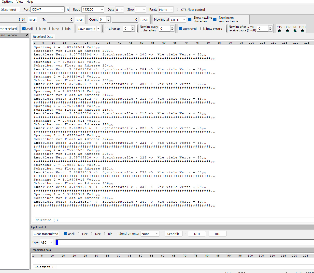

Ich habe mich die Tage immer gewundert, dass die Werteänderung beim drehen am Poti immer so extrem langsam erfolgte. Ich hatte da noch eine Sekunde nach der Display - Ausgabe als Bremse drin, weil die Ausgabe aufs Display in jedem Durchgang erfolgte. Die Bremse habe ich raus. Und die Display - Ausgabe nur noch dann, wenn sich die Spannung, im auf dem Display sichtbaren Wert, verändert. Jetzt reagiert die Anzeige direkt mit dem Drehen am Poti, also direkt mit der Änderung der zu messenden Spannung. :idea: Ein Durchgang des Programmes ist jetzt 17 - 18 Millisekunden. Diese entstehen hauptsächlich beim abfragen der zwei Messwerte vom Analog / Digital Wandler über I2C.
Das ist ein SerialPrint von dem Programm. Das zeigt den Messwert, dann die Speicherstelle unter der das gespeichtert wurde, dann der aus dieser Speicherstelle ausgelesener Wert. Dass man sieht, dass der Wert wirklich im FRAM steht.
