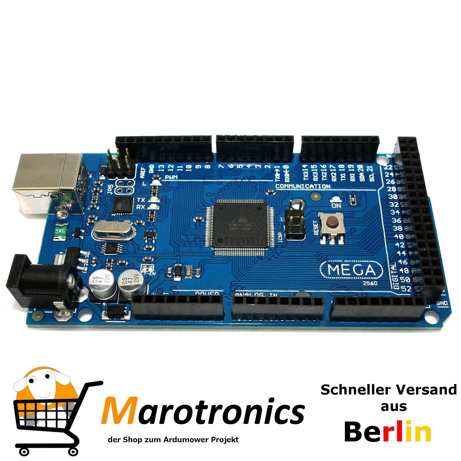

Hier am Bild bei Communication, TX0 & RX0 sollten besser tabu sein. Es gibt ja da noch die TX/RX 1 und die 2 und die 3, das sollte reichen !!
Mega mit 16U2.jpg (264.89 KiB) 5635 mal betrachtet
