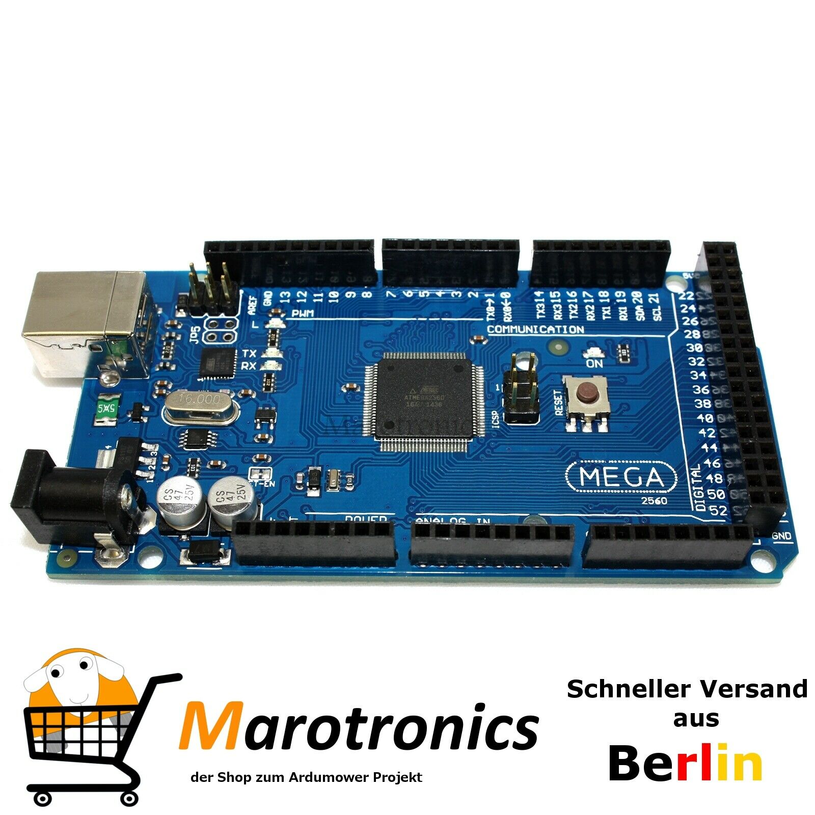

Wenn man das in einem Forum liest, ist eigentlich immer das selbe Problem. Pin 0 & 1 ist die USB Schnittstelle. Wenn man da irgend welche Hardware angeschlossen hat, die das Potential dieses Pin´s verändert, dann geht nichts mehr mit Programm hochladen. Das hat sich leider immer noch nicht weit genug rumgesprochen. OK, natürlich kann die Schnittstelle auch einfach KO sein. Aber zu 95% stellt sich immer wieder raus, dass die Leute diese Pins zum betreiben irgend welcher Hardware an den Arduino belegt haben, wenn es plötzlich auftretende Probleme beim Programm Hochladen gibt. Also bitte fest im Hinterkopf verankern, wenn es nicht mehr geht, schauen ob man an den Pins irgend was angeschlossen hat. Der Mega hat 52 Pin´s und er hat 3 oder 4 Serielle Hardware Schnittstellen, da kann man diese 2 Pin´s doch einfach grundsätzlich nicht belegen !!
Das sorgt für wesentlich weniger Graue Haare. :(o):
Hier am Bild bei Communication, TX0 & RX0 sollten besser tabu sein. Es gibt ja da noch die TX/RX 1 und die 2 und die 3, das sollte reichen !!
