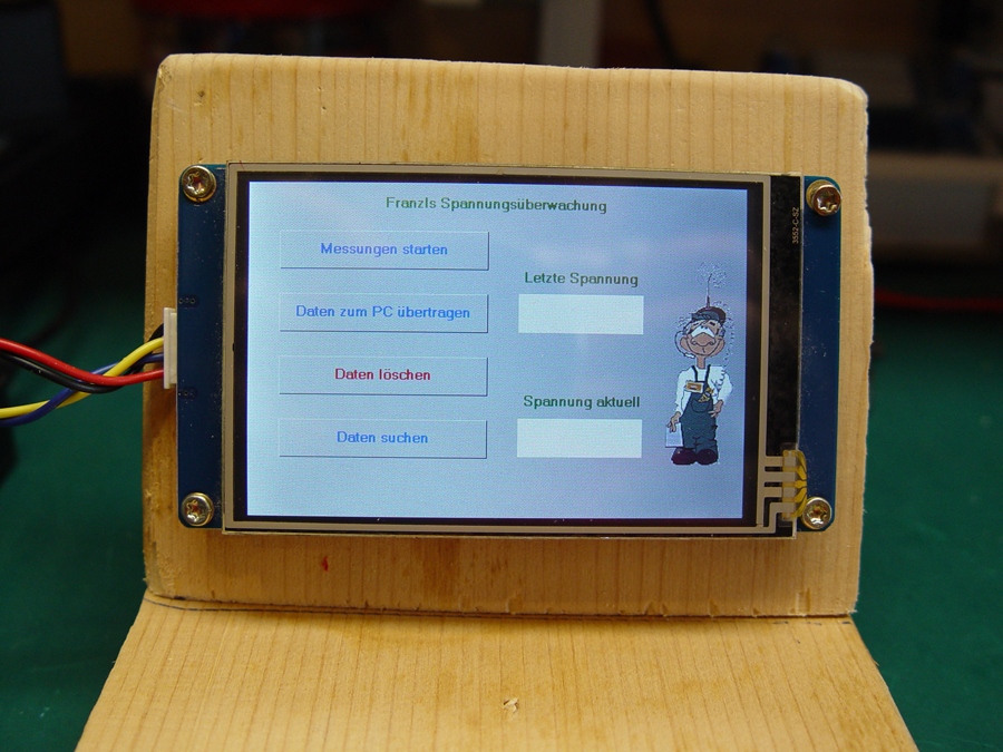

So ich habe mich seit gestern wieder mal ans Nextion Display gemacht. Die im letzten Beitrag hier, von 2023 :lol: als gute Nextion - Lernseite erwähnte HP, gibt es nicht mehr. :sad: :eek: :shock:
Aber OK, hilft ja nichts. Ich habe jedenfalls im Moment ein Gerät zur Langzeit - Spannungskontrolle in Arbeit, dem das große 7" Nextion - Display seeeehr gut stehen würde. Deshalb bin ich wieder bei dem Thema gelandet. :(o): Nach so an die 5 Jahre, in denen ich mit dem Nextion NICHTS mehr zu tun hatte, ist Gott sei Dank auch das aller letzte bischen Wissen zu dem Thema, raus aus der Birne. Ich habe mir mein kleines Nextion 3,5" Display zum arbeiten auf eine Halterung gebaut und werden mir damit erst mal wieder die Grundlagen reinziehen. Das 7" Display ist mir ein bischen zu unhandlich. Ausserdem möchte ich es nicht killen bei meinen Tests. Bei dem kleinen sind nur 35,- im Eimer, beim 7" sind das 130,- Euronen. Und das kleine 3,5" macht alles, was ich jetzt wieder in die Birne reinhämmern muss, genauso gut.
Nextion 3.5 Zoll_Test.JPG (566.46 KiB) 13764 mal betrachtet

Ich gehe später noch auf die verschiedenen Befehle an das Display und die verschiednen Abfragen der Infos vom Display zu meiner CPU ein.
Das Nextion.HMI File ist hier auch noch zum Download angehängt. Das spielt mit dem Programm hier zusammen. Das ist für ein 7" Display angelegt
