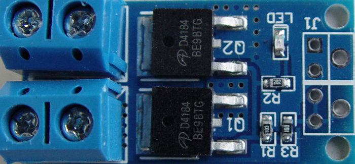

Das MOS Modul 140C07 ist für kleine Steueraufgaben wunderbar zu händeln. Also ich benutze es wenn es um bis zu 1-2 Ampere geht. Darüber nehme ich entsprechend stärkere Module. Dieses kleine Ding ist hier in dem Link ein Stück weiter unten zu sehen. Es sticht raus, weil es Rot ist, also leicht zu erkennen. Im Arduino Forum gibt es einige die das Ding als unbrauchbar betitteln. OK, jeder wie es will, Es ist sicher nicht der Bringer, wenn ich höhere Stromstärken regeln will, aber für das, wofür ich es benutze ist es wunderbar und einfach, für kleines Geld, zu beutzen. Ich betreibe damit 12 Volt Lüftermotoren mit PWM Steuerung. Die brauchen nicht mal ein Ampere. Da kommt das, was dem Treiber zur Last gelegt wird, gar nicht zu Geltung. Er steuert bei Vollgas nicht so gut durch wie andere Mofset Transistoren. Man kann natürlich das Ding auch nehmen und den Transistor gegen einen besseren tauschen. Ich mache es nicht, weil er seinen Zweck wunderbar erfüllt.
Wenn ich mehr als 2 Ampere Steuern will, gehe ich lieber auf entsprechend stärkere Treiber. Das wäre z.B. der hier. Damit kann man bis 20 Ampere treiben. Der ist auch recht niederohmig, wenn er voll durchgeschalten ist.

Um Motoren vorwärts / rückwärts anzusteuern macht es Sinn die "H-Bridge" Treiber zu benutzen. Die habe ich auf der oben verlinken Seite auch beschrieben. Ich stelle den Link hier nochmal rein. Da bitte ganz nach unten scrollen. Die letzten beiden Abbidnungen von Platinen sind diese "H-Bridge" Treiber.
