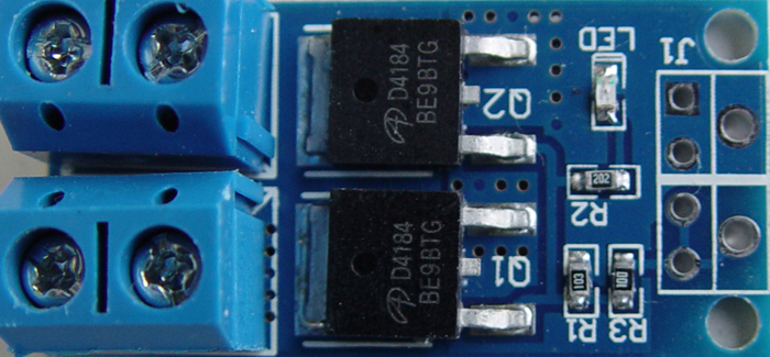

Wenn ich mehr als 2 Ampere Steuern will, gehe ich lieber auf entsprechend stärkere Treiber. Das wäre z.B. der hier. Damit kann man bis 20 Ampere treiben. Der ist auch recht niederohmig, wenn er voll durchgeschalten ist.
Treiber 20A.jpg (243.13 KiB) 2007 mal betrachtet
