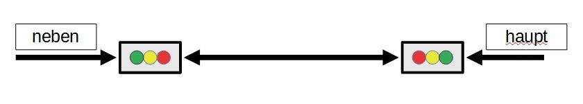

N e u b e g i n n / Schritt 1
damit wir nicht gänzlich durcheinanderkommen, starte ich das Thema neu.
An einem nano sind 2 Ampelanlagen angeschlossen - also 6x pinout belegt. Alle weiteren Ausgänge sind nicht belegt.
Um eine schnelle Anpassung der Abläufe zu ermöglichen - Tabellenform.
2xAmpelanlage - Bahnhof.jpg (11.87 KiB) 4092 mal betrachtet
Der Sketch dazu:

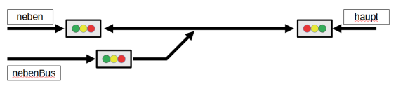

Re: Ampelanlage für DC-Car System
Schritt 2
Ampelanlage - Bahnhof.png (10.32 KiB) 4088 mal betrachtet
Ich habe nun die Ampel für die Bushaltestelle in die Tabelle reingenommen.

Die beiden linken Ampeln laufen parallel - ist Absicht da ich noch Relais einbauen will.

Ich habe nun die "array Tabelle" angepasst - Ampel für "neben2 und Ampel für "nebenBus schalten nicht mehr gleichzeitig. und so kann der Sketch auch für eine einfache T-Kreuzung verwendet werden.
Hier mal der aktuelle Sketch:
